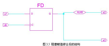

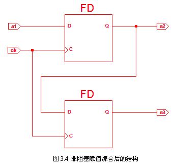

   FPGA簡(jiǎn)單的說(shuō),就是現(xiàn)場(chǎng)可編程邏輯陣列。它的內(nèi)部是邏輯單元,它們之間可以用線連接,至于以怎樣的形式相連,則可以根據(jù)應(yīng)用者寫入的邏輯決定。每次布線都會(huì)重新組合邏輯單元,從而可以任意的編寫不同的邏輯。當(dāng)然,前提是定義的邏輯塊不超出它可讀寫的最大值?赡茏约赫f(shuō)的術(shù)語(yǔ)并不專業(yè),又或者是理解或表達(dá)的不透徹,但隨著學(xué)習(xí)的加深,一定會(huì)有更加透徹的理解吧。學(xué)習(xí)FPGA ,雖然資料很多,但是看的資料并不是很多,除了看夏宇聞編寫的語(yǔ)法書外,看的最多的就是特權(quán)同學(xué)的,一個(gè)年輕的電子工程師,他就是通過(guò)自己的努力和堅(jiān)持不懈有了現(xiàn)在的水平,雖然不能說(shuō)是最好的工程師,但是,他在這條路上的成長(zhǎng)歷程,卻代表著更廣大的青年的奮斗軌跡。他的《深入淺出玩轉(zhuǎn)FPGA》這本書,以前只聽網(wǎng)友說(shuō)不錯(cuò),等到自己開始看后,發(fā)現(xiàn)里面的內(nèi)容確實(shí)是值得學(xué)習(xí),不僅是學(xué)習(xí)的層次性,同時(shí)里面的方法也是很不錯(cuò)的。通過(guò)看書和做模塊,自己對(duì)FPGA中的幾個(gè)學(xué)習(xí)重點(diǎn)或者說(shuō)菜鳥必須清楚了解的知識(shí),有了一些自己的看法,首先是阻塞與非阻塞賦值的區(qū)別,阻塞賦值是只要你給一個(gè)寄存器賦值了,它在此語(yǔ)句結(jié)束后,其值立馬就改變,而非阻塞賦值卻不同,賦值后,寄存器存儲(chǔ)的值并沒(méi)有改變,還是上次所賦得值,只有當(dāng)此過(guò)程塊結(jié)束后,下一次脈沖來(lái)時(shí),輸出才會(huì)改變,確切的說(shuō),某些情況下,可以將阻塞賦值理解為移位寄存器。它們的不同之處可以有下圖看出:
圖一:非阻塞賦值
圖二:阻塞賦值
       當(dāng)想把a(bǔ)先賦給b,然后賦給c時(shí),阻塞賦值是b和c在同一個(gè)脈沖下,一起等于a,而非阻塞賦值則是先把a(bǔ)賦給b,在下一個(gè)脈沖時(shí),再將b賦給c,這才符合設(shè)計(jì)的初衷。所以,在運(yùn)用時(shí),要注意到它們的不同之處。在時(shí)序邏輯中,用非阻塞賦值,而在組合邏輯中用阻塞賦值。
