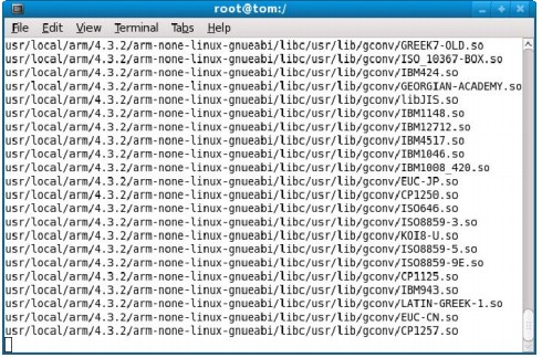

2, # sudo tar xvzf arm-linux-gcc-4.3.2.tgz -C /
注意:C 后面有個空格,并且 C 是大寫的,它是英文單詞“Change”的第一個字母,
在此是改變目錄的意思。
執(zhí)行該命令,將把 arm-linux-gcc 安裝到/usr/local/arm/4.3.2 目錄

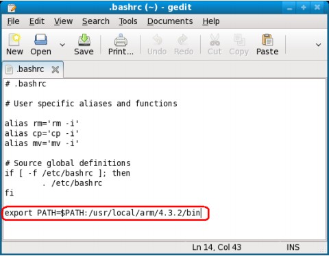

3,    把編譯器路徑加入系統(tǒng)環(huán)境變量,運行命令
# sudo gedit /root/.bashrc
編輯/root/.bashrc 文件,在最后一行加上 export PATH=$PATH:/usr/local/arm/4.3.2/bin
保存退出。如圖:

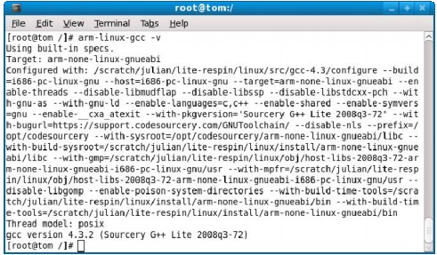

4, 重新登錄系統(tǒng),使以上設置生效,在命令行輸入 arm-linux-gcc –v,會出現如下信息,
這說明交叉編譯環(huán)境已經成功安裝。
如果在這里出現問題,請參看 “ 交叉編譯環(huán)境的建立” 一文。

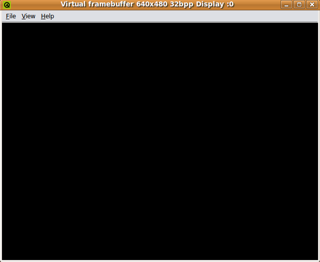

如圖

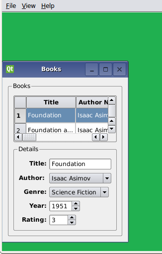

這個界面是在qvfb -width 640 -height 480 &后出現的,也就是我們的qvfb
然后在終端里輸入
./books -qws
然后如圖
