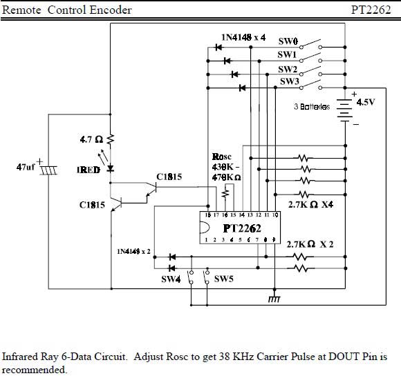

  遙控器采用PT2262編碼芯片,發(fā)射電路如下:

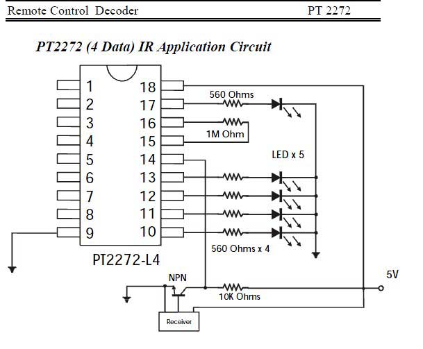

  安裝在電腦上的遙控接收電路采用對(duì)應(yīng)的PT2272解碼芯片,接收電路如下:

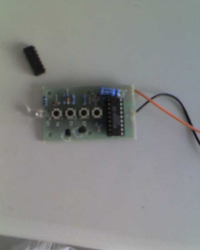

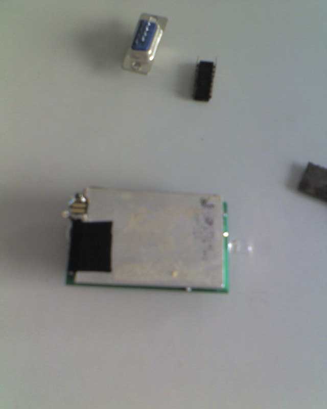

  遙控器,采用手機(jī)電池供電,有效地避免了普通干電池占用空間比較大的弊端。經(jīng)測(cè)試效果還行,遙控距離能達(dá)到七八米

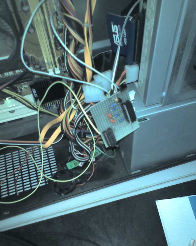

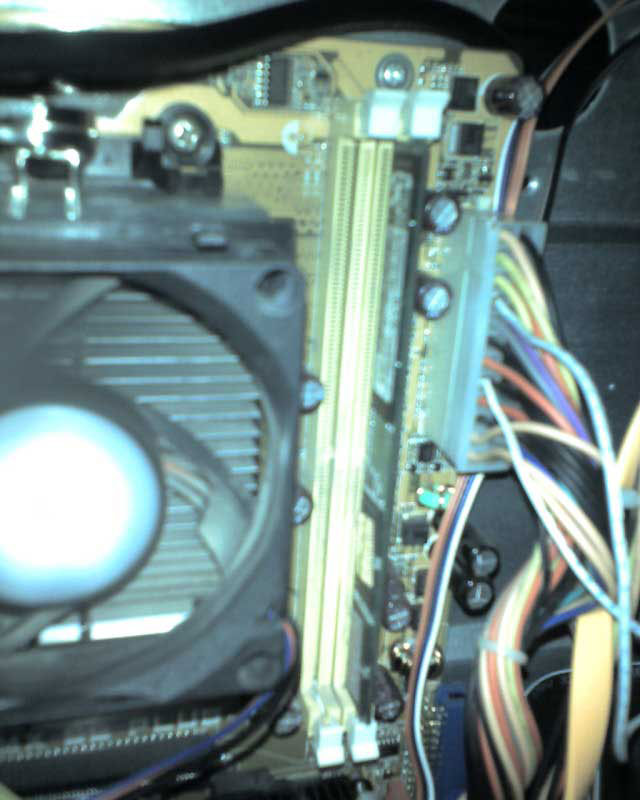

  為了能利用電腦自身的電源給接收電路供電,我查閱了許多相關(guān)資料,之前,我特別擔(dān)心會(huì)把電腦主板燒掉,那豈不是虧大了,呵呵,還好這個(gè)問題解決了,看看我是如何接線的
電源線接在主板的待機(jī)線上

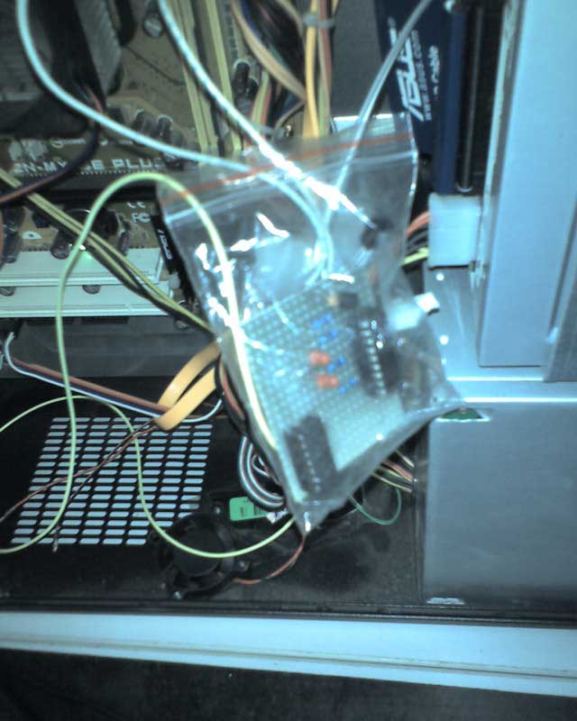

吊著的那個(gè)小板子就是我焊接的遙控接收電路,上面兩個(gè)指示燈是測(cè)試時(shí)用的
為了防止電路板短路,更重要的是防止短路燒壞了主板,我用塑料袋套住了這個(gè)電路板

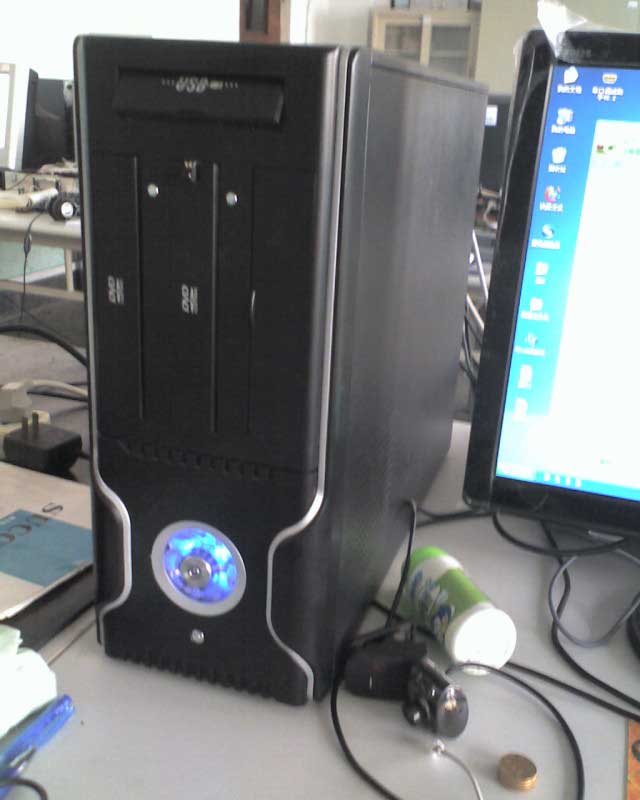

我把紅外接收管安放在機(jī)箱最前面,USB口下面
這張圖能更清楚地看到紅外接收管的位置,黑色的,似乎能和機(jī)箱很好的融合在一起,哈哈
