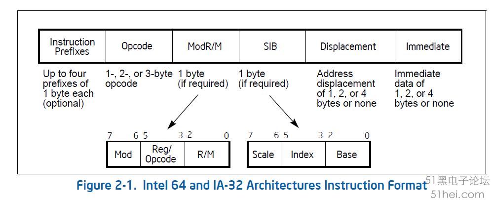

指令格式

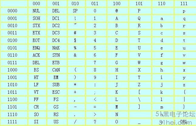

ASCII表

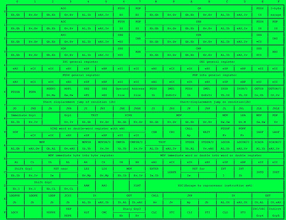

在 1 個(gè)字節(jié)的空間里:00 ~ FF,Prefix 與 Opcode 共同占用這個(gè)空間。
由于 x86/x64 是 CISC 架構(gòu),指令不定長(zhǎng)。解碼器解碼的唯一途徑就是按指令編碼的序列進(jìn)行解碼,關(guān)鍵是第 1 字節(jié)是什么? 如:遇到 66h,它就是 prefix,遇到 89h,它就是 Opcode。
Prefix 與 Opcode 共享空間的原因是:Prefix 是可選的。在編碼序列里,只有 Opcode 是不可缺少的,其它都是可選。這就決定了指令編碼中的第 1 個(gè)字節(jié)對(duì)解碼工作的重要性。
除了 1 個(gè)字節(jié)的 Opcode 外,還有 2 個(gè)字節(jié)的 Opcode 以及 3 個(gè)字節(jié)的 Opcode,第 2 個(gè) Opcode 碼是由 0F 字節(jié)進(jìn)行引導(dǎo),這個(gè) 0F 被稱為 escape prefix。即:2 個(gè)字節(jié)的 Opcode 碼,其第 1 個(gè) Opcode 必定是 0F 字節(jié)。
