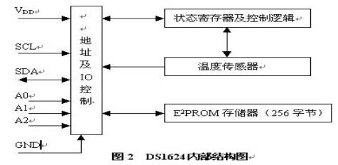

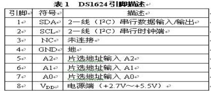

(2).    引腳描述及功能方框圖
其引腳描述如表1所示:
DS1624的功能結(jié)構(gòu)圖如圖4.34.2所示:
圖4.34.2

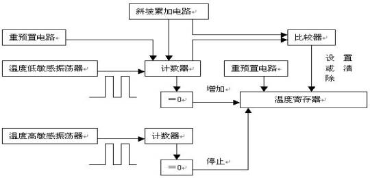

溫度測(cè)量
圖4.34.3是溫度測(cè)量的原理結(jié)構(gòu)圖
           圖4.34.3 溫度測(cè)量的原理結(jié)構(gòu)圖
DS1624在測(cè)量溫度時(shí)使用了獨(dú)有的在線溫度測(cè)量技術(shù)。它通過(guò)在一個(gè)由對(duì)溫度高度敏感的振蕩器決定的計(jì)數(shù)周期內(nèi)對(duì)溫度低敏感的振蕩器時(shí)鐘脈沖的計(jì)數(shù)值的計(jì)算來(lái)測(cè)量溫度。DS1624在計(jì)數(shù)器中預(yù)置了一個(gè)初值,它相當(dāng)于-55℃。如果計(jì)數(shù)周期結(jié)束之前計(jì)數(shù)器達(dá)到0,已預(yù)置了此初值的溫度寄存器中的數(shù)字就會(huì)增加,從而表明溫度高于-55℃。
與此同時(shí),計(jì)數(shù)器斜坡累加電路被重新預(yù)置一個(gè)值,然后計(jì)數(shù)器重新對(duì)時(shí)鐘計(jì)數(shù),直到計(jì)數(shù)值為0。
通過(guò)改變?cè)黾拥拿?℃內(nèi)的計(jì)數(shù)器的計(jì)數(shù),斜坡累加電路可以補(bǔ)償振蕩器的非線性誤差,以提高精度,任意溫度下計(jì)數(shù)器的值和每一斜坡累加電路的值對(duì)應(yīng)的計(jì)數(shù)次數(shù)須為已知。
  DS1624通過(guò)這些計(jì)算可以得到0.03125℃的精度,溫度輸出為13位,在發(fā)出讀溫度值請(qǐng)求后還會(huì)輸出兩位補(bǔ)償值。表2給出了所測(cè)的溫度和輸出數(shù)據(jù)的關(guān)系。這些數(shù)據(jù)可通過(guò)2線制串行口連續(xù)輸出,MSB在前,LSB在后。

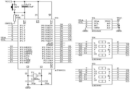

2.      實(shí)驗(yàn)任務(wù)
用一片DS1624完成本地?cái)?shù)字溫度的測(cè)量,并通過(guò)8位數(shù)碼管顯示出測(cè)量的溫度值。其硬件電路圖如圖4.34.4所示
3.      電路原理圖
圖4.34.4
4.      系統(tǒng)板上硬件連線
(1).    把“單片機(jī)系統(tǒng)”區(qū)域中的P0.0-P0.7用8芯排線連接到“動(dòng)態(tài)數(shù)碼顯示”區(qū)域中的ABCDEFGH端子上。
(2).    把“單片機(jī)系統(tǒng)”區(qū)域中的P2.0-P2.7用8芯排線連接到“動(dòng)態(tài)數(shù)碼顯示”區(qū)域中的S1S2S3S4S5S6S7S8端子上。
(3).    把DS1624芯片插入到“二線總線模塊”區(qū)域中的8腳集成座上,注意芯片不插反。
(4).    把“二線總線模塊”區(qū)域中的PIN1 PIN2分別用導(dǎo)線連接到“單片機(jī)系統(tǒng)”區(qū)域中的P1.6和P1.7端子上。
(5).    把“二線總線模塊”區(qū)域中的PIN4 PIN5 PIN6分別用導(dǎo)線連接到“電源模塊”區(qū)域中的GND端子上。
5.        程序設(shè)計(jì)內(nèi)容
(1).    由于DS1624是I2C總線結(jié)構(gòu)的串行數(shù)據(jù)傳送,它只需要SDA和SCL兩根線完成數(shù)據(jù)的傳送過(guò)程。因此,我們?cè)谶M(jìn)行程序設(shè)計(jì)的時(shí)候,也得按著I2C協(xié)議來(lái)對(duì)DS1624芯片數(shù)據(jù)訪問(wèn)。有關(guān)I2C協(xié)議參看有關(guān)資料,這里不詳述。對(duì)于AT89S51單片機(jī)本身沒(méi)有I2C硬件資源,所以必須用軟件來(lái)模擬I2C協(xié)議過(guò)程。
(2).    要從DS1624中讀取溫度值,首先啟動(dòng)DS1624的內(nèi)部溫度A/D開(kāi)始轉(zhuǎn)換,對(duì)應(yīng)著有相應(yīng)的命令用來(lái)啟動(dòng)開(kāi)始溫度轉(zhuǎn)換,有關(guān)DS1624的指令集參考前面的敘述。一般情況下,DS1624經(jīng)過(guò)一次溫度的變換,需要經(jīng)過(guò)1秒鐘左右的時(shí)間,所以等待1秒鐘后,即可讀取內(nèi)部的溫度值,對(duì)于讀取的溫度值,仍然通過(guò)DS1624的指令集來(lái)完成溫度的讀取。但所有有數(shù)據(jù)的傳送過(guò)程必須遵循I2C協(xié)議。
