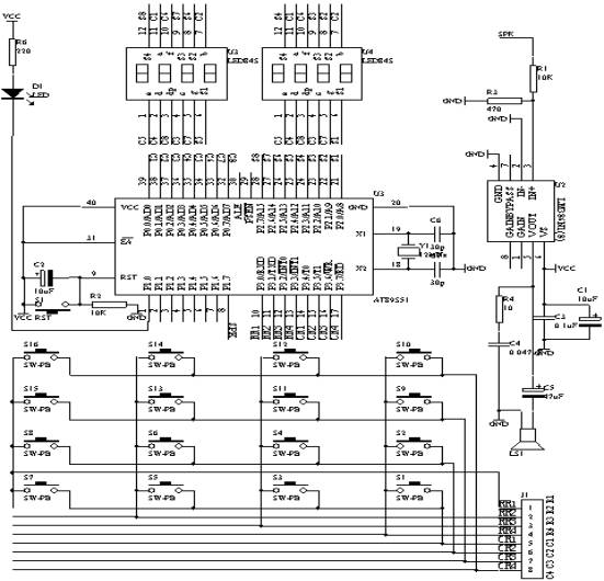

用4×4組成0-9數(shù)字鍵及確認(rèn)鍵構(gòu)成的密碼鎖。
用8位數(shù)碼管組成顯示電路提示信息,當(dāng)輸入密碼時,只顯示“8.”,當(dāng)密碼位數(shù)輸入完畢按下確認(rèn)鍵時,對輸入的密碼與設(shè)定的密碼進(jìn)行比較,若密碼正確,則門開,此處用LED發(fā)光二極管亮一秒鐘做為提示,同時發(fā)出“叮咚”聲;若密碼不正確,禁止按鍵輸入3秒,同時發(fā)出“嘀、嘀”報警聲;若在3秒之內(nèi)仍有按鍵按下,則禁止按鍵輸入3秒被重新禁止。
2.      電路原理圖
圖4.33.1

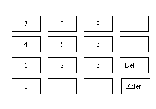

(3).            4×4行列式鍵盤的按鍵功能分布圖如圖4.33.2所示:
圖4.33.2
