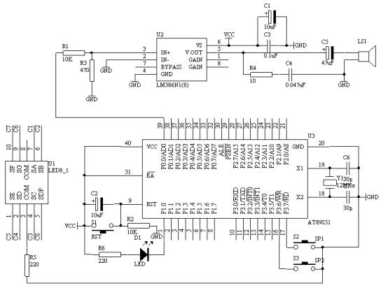

2.電路原理圖
圖4.32.1
3.系統(tǒng)板上硬件連線
(1).            把“單片機系統(tǒng)”區(qū)域中的P0.0/AD0用導線連接到“音頻放大模塊”區(qū)域中的SPK IN端子上;
(2).            把“音頻放大模塊”區(qū)域中的SPK OUT端子接喇叭和;
(3).            把“單片機系統(tǒng)”區(qū)域中的P2.0/A8-P2.7/A15用8芯排線連接到“四路靜態(tài)數(shù)碼顯示”區(qū)域中的任一個ABCDEFGH端子上;
(4).            把“單片機系統(tǒng)“區(qū)域中的P1.0用導線連接到“八路發(fā)光二極管模塊”區(qū)域中的L1端子上;
(5).            把“單片機系統(tǒng)”區(qū)域中的P3.6/WR、P3.7/RD用導線連接到“獨立式鍵盤”區(qū)域中的SP1和SP2端子上;
