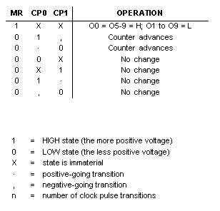

下面是十進(jìn)制計數(shù)/分配器4017的真值表如下:
MR:異步清零端,當(dāng)接高電平時,輸出被清零。
CP0:時鐘輸入端0
CP1:時鐘輸入端1。
本電路的初始狀態(tài)為Q0有效。
當(dāng)輸入為0000,Q0有效。
當(dāng)輸入為0001時,Q1有效,以此類推。
