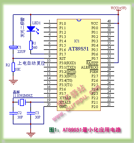

本課以AT89S51單片機最小系統(tǒng)來教你如何實現(xiàn)單片機編程,該程序驅(qū)動單片機P1.7端口上的發(fā)光二極管不停閃爍,系統(tǒng)程序用keil 匯編語言編寫,電路參考下圖1所示。

從上面原理圖1可知,當(dāng)單片機的P1.7輸出低電平(0V)時,有正向工作電流流過發(fā)光二極管,發(fā)光二極管就亮;相反,當(dāng)P1.7輸出高電平(5V)時,發(fā)光二極管沒有足夠電壓差產(chǎn)生工作電流,此時發(fā)光二極管不亮。因此,程序中只需交替讓單片機的P1.7輸出低電平“0”和高電平“1”就可以讓發(fā)光二極管閃爍發(fā)光。

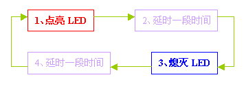

下面以51單片機匯編語言來編程,讓某個端口輸出高電平語句是SETB,讓端口輸出低電平的語句是CLR語句,讓P1.7端口輸出高電平的語句是: SETBP1.7; 讓P1.7端口輸出低電平的語句是: CLRP1.7,實現(xiàn)發(fā)光二極管LED閃爍的編程思路如下圖3所示。

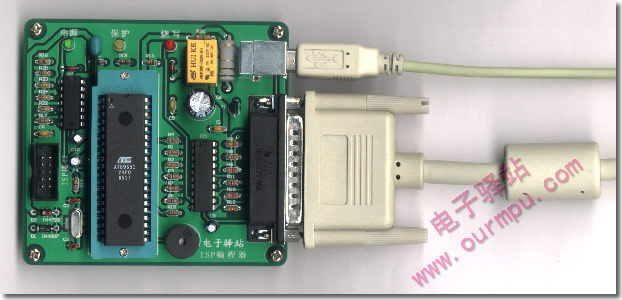

圖4:ISP編程器將產(chǎn)生的目標程序lich1.hex寫入AT89S51單片機

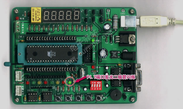

圖5:單片機插入實驗板上程序的運行效果
