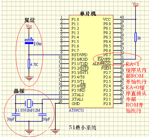

單片機(jī)最小系統(tǒng),或者稱(chēng)為最小應(yīng)用系統(tǒng),是指用最少的元件組成的單片機(jī)可以工作的系統(tǒng).
對(duì)51系列單片機(jī)來(lái)說(shuō),最小系統(tǒng)一般應(yīng)該包括:單片機(jī)、晶振電路、復(fù)位電路.
下面給出一個(gè)51單片機(jī)的最小系統(tǒng)電路圖.
說(shuō)明
復(fù)位電路:由電容串聯(lián)電阻構(gòu)成,由圖并結(jié)合"電容電壓不能突變"的性質(zhì),可以知道,當(dāng)系統(tǒng)一上電,RST腳將會(huì)出現(xiàn)高電平,并且,這個(gè)高電平持續(xù)的時(shí)間由電路的RC值來(lái)決定.典型的51單片機(jī)當(dāng)RST腳的高電平持續(xù)兩個(gè)機(jī)器周期以上就將復(fù)位,所以,適當(dāng)組合RC的取值就可以保證可靠的復(fù)位.一般教科書(shū)推薦C 取10u,R取8.2K.當(dāng)然也有其他取法的,原則就是要讓RC組合可以在RST腳上產(chǎn)生不少于2個(gè)機(jī)周期的高電平.至于如何具體定量計(jì)算,可以參考電路分析相關(guān)書(shū)籍.
晶振電路:典型的晶振取11.0592MHz(因?yàn)榭梢詼?zhǔn)確地得到9600波特率和19200波特率,用于有串口通訊的場(chǎng)合)/12MHz(產(chǎn)生精確的uS級(jí)時(shí)歇,方便定時(shí)操作)
單片機(jī):一片AT89S51/52或其他51系列兼容單片機(jī)
特別注意:對(duì)于31腳(EA/Vpp),當(dāng)接高電平時(shí),單片機(jī)在復(fù)位后從內(nèi)部ROM的0000H開(kāi)始執(zhí)行;當(dāng)接低電平時(shí),復(fù)位后直接從外部ROM的0000H開(kāi)始執(zhí)行.這一點(diǎn)是初學(xué)者容易忽略的.
