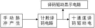

1、工作原理框圖
本十通道開關(guān)及顯示電路要實(shí)現(xiàn)的功能是按鍵開關(guān)SA每通斷一次,數(shù)碼管顯示十通道開關(guān)通道導(dǎo)通的位數(shù),同時(shí)對(duì)應(yīng)的十通道開關(guān)通道導(dǎo)通。下面從四個(gè)方面進(jìn)行分析:

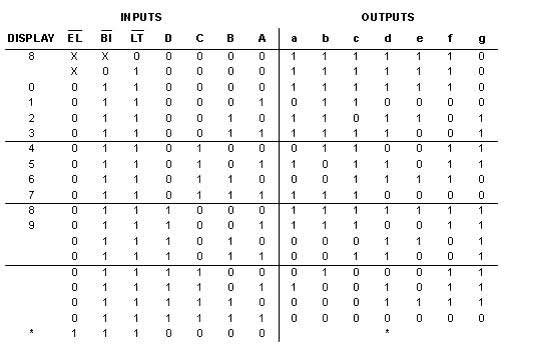

3、BCD鎖存七段譯碼/驅(qū)動(dòng)器(消隱)CD4511的真值表如下:
EL:鎖存允許端,當(dāng)EL=1時(shí),輸出處于鎖存狀態(tài),當(dāng)EL=0時(shí),輸出隨輸入的改變而改變。
BI:滅燈端,當(dāng)BI=0時(shí),輸出0,當(dāng)BI=1時(shí),輸出隨輸入的改變而改變。
譯碼狀態(tài)。
LT:測(cè)試端,當(dāng)LT=0時(shí),輸出0,當(dāng)LT=1時(shí),輸出隨輸入的改變而改變,
譯碼狀態(tài)。
A、 B、 C、 D:十進(jìn)制BCD碼輸入端。
a b c d e f g :七段共陰數(shù)碼管顯示控制端,他的詳細(xì)資料及其使用方法請(qǐng)上http://www.torrancerestoration.com/chip/ 進(jìn)行芯片查詢.
本電路BI、LT接的為高電平,EL接的為高電平,電路處于譯碼狀態(tài),輸出隨輸入的改變而改變。
