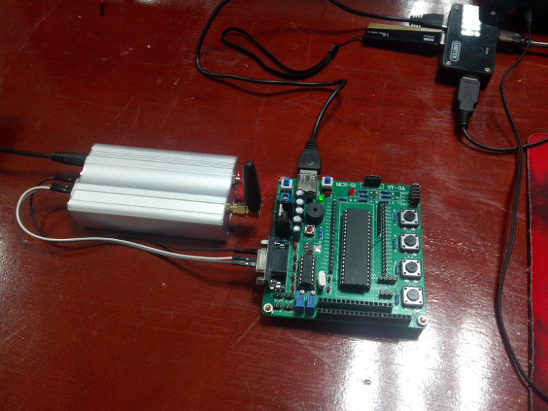

耗時(shí)5天從上位機(jī)的AT指令的學(xué)習(xí)熟練使用到用51單片機(jī)編程串口發(fā)送數(shù)據(jù)。好累。。。。
