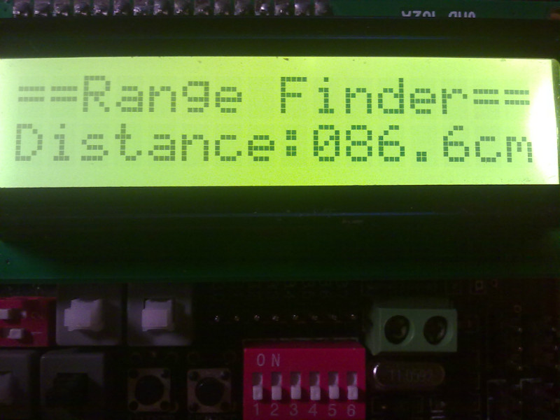

uchar code range[]="==Range Finder==";
uchar code ASCII[]="0123456789.";
uchar code table0[]="Distance:000.0cm";
uchar code table1[]="Out of range !!!";

void main()
 uint a;
 InitLCM();
 DisplayListChar(0,0,range);
 DisplayListChar(0,1,table0);
 TMOD=0x01;  //設(shè)置定時(shí)器0為工作方式1
 TH0=0;
 TL0=0;
 EA=1;   //開總中斷
 ET0=1;   //開定時(shí)器中斷
 while(1)
  RX=0;  //剛剛開始Echo腳為低電平(未收到回波)
  StartModule();
  for(a=8000;a>0;a--)    //此for語句用來顯示延時(shí),使數(shù)據(jù)變化不那么快
   if(RX==1) Timer_Count();   //如果收到回波則開始計(jì)算高電平脈寬及其顯示
