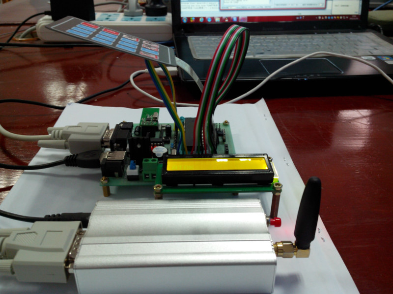

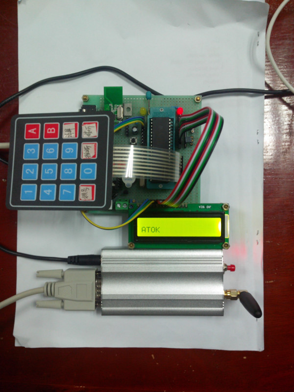

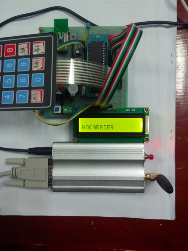

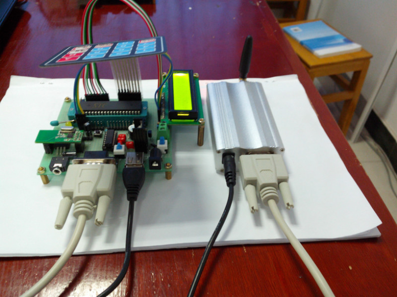

從初學(xué)AT指令到用上位機(jī)成功發(fā)送指令到下位機(jī)進(jìn)行固定撥打電話發(fā)中英文短信到今天2012-11-30“”大哥大“調(diào)試成功差不多花去了半個(gè)月的時(shí)光~在實(shí)驗(yàn)室每天花這么多時(shí)間浸淫的作品,都是血和淚,學(xué)習(xí)和積累了不少。。。。。。

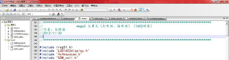

4x4keyscan.c
#include <reg51.h>
#include "4x4keyscan.h"
4x4keyscan.c
#include <reg51.h>
uchar z; //按鍵釋放的標(biāo)志位
uchar temp,KeyValue; //定義掃描結(jié)果參數(shù)
//*****************************延時(shí)函數(shù)
void delay_1ms(uint z)
uint x,y;
for(x=z;x>0;x--)
for(y=110;y>0;y--);
uint x,y;
for(x=z;x>0;x--)
for(y=110;y>0;y--);
//矩陣鍵盤掃描函數(shù)
KeyScan()
uchar scode=0x00;//掃描碼
uchar rcode=0x00;//讀回碼
key=0xf0;
if((key&0xf0)!=0xf0) //判斷高4位是否為全1(高4位全1代表沒按鍵按下)
//矩陣鍵盤掃描函數(shù)
KeyScan()
key=0xf0;
delay_1ms(10); //延時(shí)去抖動,一般為5ms~10ms(由于機(jī)械觸點(diǎn)的彈性作用,按鍵在閉合時(shí)不會馬上穩(wěn)定地接通,
//而在閉合瞬間伴隨有一連串的抖動,鍵抖動會引起一次按鍵被誤讀多次)
key=0xf0;
if((key&0xf0)!=0xf0) //還能檢測到有鍵盤按下去,按行掃描
scode=0xfe; //置掃描碼
while(scode!=0xef) //如果沒有掃描完,繼續(xù)掃描
key=scode; //送掃描碼
if((key&0xf0)!=0xf0) //檢測到了
rcode=key; //保存P2口的狀態(tài)
rcode=rcode & 0xf0; //生成返回碼高4位
scode=scode & 0x0f; //生成返回碼低4位
KeyValue=scode + rcode;//返回鍵盤編碼, 程序跳出鍵盤掃描函數(shù)(程序執(zhí)行到return語句的時(shí)候就返回,他后面的語句都不會執(zhí)行)
while((key&0xf0)!=0xf0); //等待松開按鍵
z=1; //松開按鍵后z置1
return (KeyValue);
else
scode=(scode<<1)|0x01;//移位,產(chǎn)生下一行掃描碼,順序:0xfe>>0xfd>>0xfb>>0xf7>>0xef
//當(dāng)掃描碼為0xef時(shí),判斷條件scode!=0xe為假 ,跳出while 循環(huán)
return(0); //沒有檢測到返回0
else //沒有鍵盤按下去,上一次是一個(gè)干擾
else //沒有鍵盤按下去
//矩陣鍵盤掃描結(jié)果處理函數(shù)
uchar KeyHandle(uchar value)
switch(value)
case 0xee:{return(1);break;} //對應(yīng)按鍵S1
case 0xde:{return(2);break;} //對應(yīng)按鍵S2
case 0xbe:{return(3);break;} //對應(yīng)按鍵S3
case 0x7e:{return(4);break;} //對應(yīng)按鍵S4
case 0xed:{return(5);break;} //對應(yīng)按鍵S5
case 0xdd:{return(6);break;} //對應(yīng)按鍵S6
case 0xbd:{return(7);break;} //對應(yīng)按鍵S7
case 0x7d:{return(8);break;} //對應(yīng)按鍵S8
case 0xeb:{return(9);break;} //對應(yīng)按鍵S9
case 0xdb:{return(10);break;} //對應(yīng)按鍵S10
case 0xbb:{return(11);break;} //對應(yīng)按鍵S11
case 0x7b:{return(12);break;} //對應(yīng)按鍵S12
case 0xe7:{return(13);break;} //對應(yīng)按鍵S13
case 0xd7:{return(14);break;} //對應(yīng)按鍵S14
case 0xb7:{return(15);break;} //對應(yīng)按鍵S15
case 0x77:{return(16);break;} //對應(yīng)按鍵S16
default:{return(0);break;}

// mega3 大哥大(打電話、接電話)(1602回顯)
//作者:馬梓熔
//2012-11-30
void Serial()interrupt 4
ES=0; //關(guān)串口中斷,防止中斷嵌套
if(TI) //如果是發(fā)送中斷,則不做任何處理
TI=0; //清除發(fā)送中斷標(biāo)志位
if(RI) //如果是接收中斷,則進(jìn)行處理
RI=0; //清除接收中斷標(biāo)志位
if((SBUF<=90&&SBUF>=65)||(SBUF>=48&&SBUF<=59)) //只存儲‘A-Z’大寫字母和‘0-9’數(shù)字和”:;“
Rec_Buf[i] = SBUF; //將接收到的字符串存到緩存中
i++; //緩存指針向后移動
if(i>40) //如果緩存滿,將緩存指針指向緩存的首地址
i= 0;
ES = 1; //開啟串口中斷
main.c
//作者:馬梓熔
//2012-11-30
