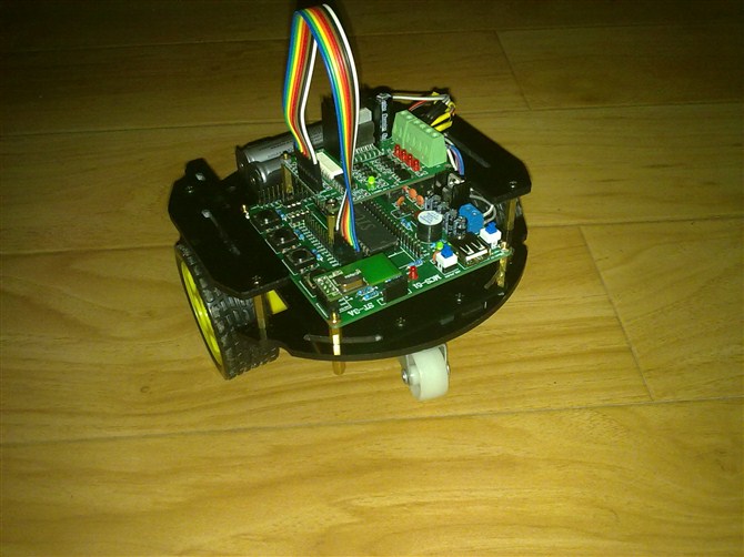

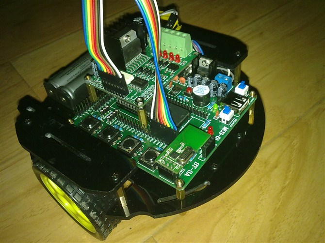

NRF24L01+無線遙控小車(C51)
作者:佚名   來源:本站原創(chuàng)   點擊數(shù):  更新時間:2014年04月10日   【字體:
2012.6月18日—2012.6月30日終于完成了無線遙控小車的程序和整理。再次特別感謝我的鐵哥們-張文為這個程序的后續(xù)完善所打下的堅實基礎(chǔ)和程序設(shè)計的指導(dǎo)和領(lǐng)路人-柳飛大哥的友情幫助以及好友-彭飛兄的C的語法幫助!正是有你們,我的小車才能完工,程序才能穩(wěn)定運行!拍些照片留作紀(jì)念~
