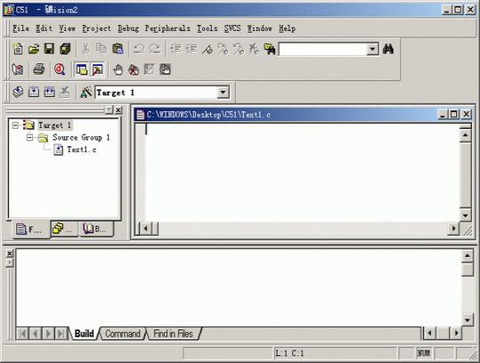

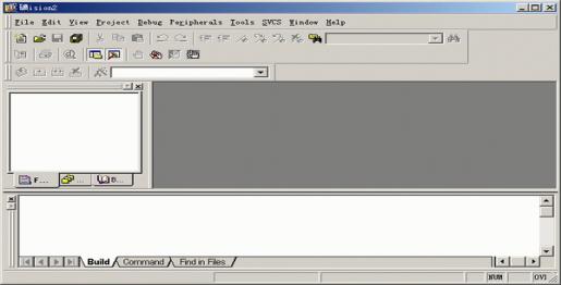

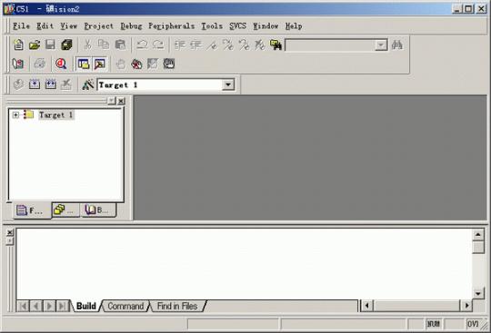

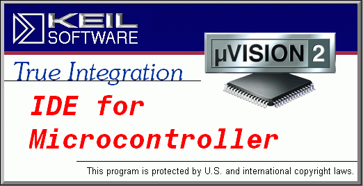

進(jìn)入 Keil C51 后,屏幕如下圖所示。幾秒鐘后出現(xiàn)編輯界
啟動(dòng)Keil C51時(shí)的屏幕
                   進(jìn)入Keil C51后的編輯界面

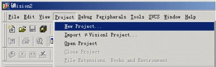

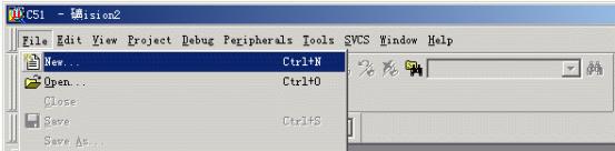

 1)建立一個(gè)新工程 單擊Project菜單,在彈出的下拉菜單中選中New Project選項(xiàng)

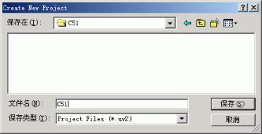

 2)然后選擇你要保存的路徑,輸入工程文件的名字,比如保存到C51目錄里,工程文件的名字為C51 如下圖所示,然后點(diǎn)擊保存.

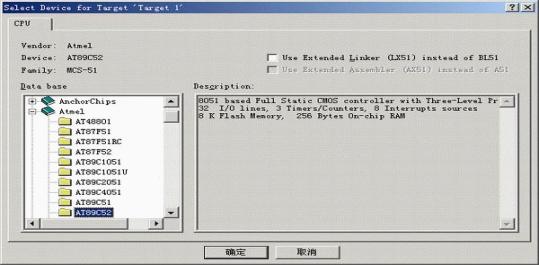

 3)這時(shí)會(huì)彈出一個(gè)對(duì)話框,要求你選擇單片機(jī)的型號(hào),你可以根據(jù)你使用的單片機(jī)來選擇,keil c51幾乎支持所有的51核的單片機(jī),我這里還是以大家用的比較多的Atmel 的89C51來說明,如下圖所示,選擇89C51之后,右邊欄是對(duì)這個(gè)單片機(jī)的基本的說明,然后點(diǎn)擊確定.

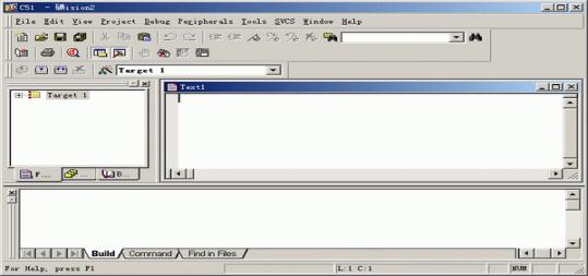

 4)完成上一步驟后,屏幕如下圖所示
 到現(xiàn)在為止,我們還沒有編寫一句程序,下面開始編寫我們的第一個(gè)程序!5)在下圖中,單擊“File”菜單,再在下拉菜單中單擊“New”選項(xiàng)
 新建文件后屏幕如下圖所示

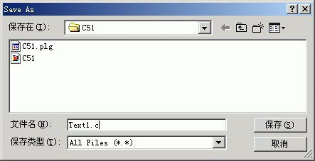

此時(shí)光標(biāo)在編輯窗口里閃爍,這時(shí)可以鍵入用戶的應(yīng)用程序了,但筆者建議首先保存該空白的文件,單擊菜單上的“File”,在下拉菜單中選中“Save As”選項(xiàng)單擊,屏幕如下圖所示,在“文件名”欄右側(cè)的編輯框中,鍵入欲使用的文件名,同時(shí),必須鍵入正確的擴(kuò)展名。注意,如果用C語言編寫程序,則擴(kuò)展名為(.c);如果用匯編語言編寫程序,則擴(kuò)展名必須為(.asm)。然后,單擊“保存”按鈕。

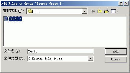

 然后單擊“Add File to Group ‘Source Group 1’” 屏幕如下圖所示
 選中Test.c,然后單擊“Add ”屏幕好下圖所示
注意到“Source Group 1”文件夾中多了一個(gè)子項(xiàng)“Text1.c”了嗎?子項(xiàng)的多少與所增加的源程序的多少相同

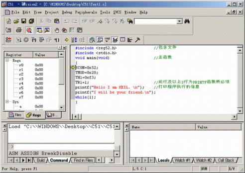

 7)現(xiàn)在,請(qǐng)輸入如下的C語言源程序:
 #include <reg52.h>          //包含文件 #include <stdio.h>  void main(void)           //主函數(shù) {      SCON=0x52;   TMOD=0x20;   TH1=0xf3;   TR1=1;               //此行及以上3行為PRINTF函數(shù)所必須  printf(“Hello I am KEIL. \n”);   //打印程序執(zhí)行的信息
 printf(“I will be your friend.\n”);
 while(1);
 在輸入上述程序時(shí),讀者已經(jīng)看到了事先保存待編輯的文件的好處了吧,即Keil c51會(huì)自動(dòng)識(shí)別關(guān)鍵字,并以不同的顏色提示用戶加以注意,這樣會(huì)使用戶少犯錯(cuò)誤,有利于提高編程效率。程序輸入完畢后,如下圖所示
 8)在上圖中,單擊“Project”菜單,再在下拉菜單中單擊“Built Target”選項(xiàng)(或者使用快捷鍵F7),編譯成功后,再單擊“Project”菜單,在下拉菜單中單擊“Start/Stop Debug Session”(或者使用快捷鍵Ctrl+F5),屏幕如下所示

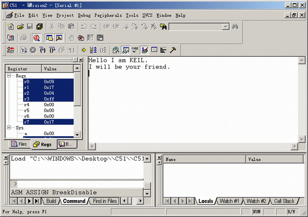

 9)調(diào)試程序:在上圖中,單擊“Debug”菜單,在下拉菜單中單擊“Go”選項(xiàng),(或者使用快捷鍵F5),然后再單擊“Debug”菜單,在下拉菜單中單擊“Stop Running”選項(xiàng)(或者使用快捷鍵Esc);再單擊“View”菜單,再在下拉菜單中單擊“Serial Windows #1”選項(xiàng),就可以看到程序運(yùn)行后的結(jié)果,其結(jié)果如下圖所示

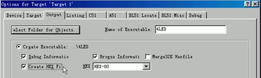

10)單擊“Project”菜單,再在下拉菜單中單擊“ ” 在下圖中,單擊“Output”中單擊“Create HEX File” 選項(xiàng),使程序編譯后產(chǎn)生HEX代碼,供下載器軟件使用。把程序下載到AT89S51單片機(jī)中。
