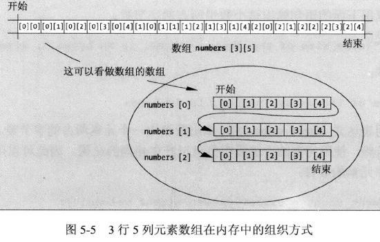

我是這么理解2維數(shù)組board[3][3] :一個2維數(shù)組里面有3個1維數(shù)組 ,每個1維數(shù)組中包含3個元素;多維數(shù)組a[i][j][k]可以這么理解:a[i][j][k]表示一個3維數(shù)組有i個2維數(shù)組,每個2維數(shù)組中有j個1維數(shù)組,每個1維數(shù)組包含k個元素。

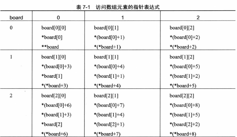

源頭: board,**(board+1)表示啥意思呢?
漸進:“*board = &board[0];”個人體會:這里的*borad是數(shù)組board[0]中的具體元素的地址,(*board+1相當于是第0行數(shù)組首地址加上一個具體元素地址)
具體事例:“int array[3][4];int *ptr = array; ”這個是不對的。ptr和array有不同的級別,ptr指針引用的地址包含一個int類型的值,而array引用一個地址,那個地址引用另外一個包含int類型值的地址。arry比ptr多了一級。那么,ptr需要一個*,以獲取地址中的值,而arry需要2個*。所以應該初始化:int *ptr=*arry; 或者 int *ptr =&array[0][0]; 或者 int *ptr = array[0]
